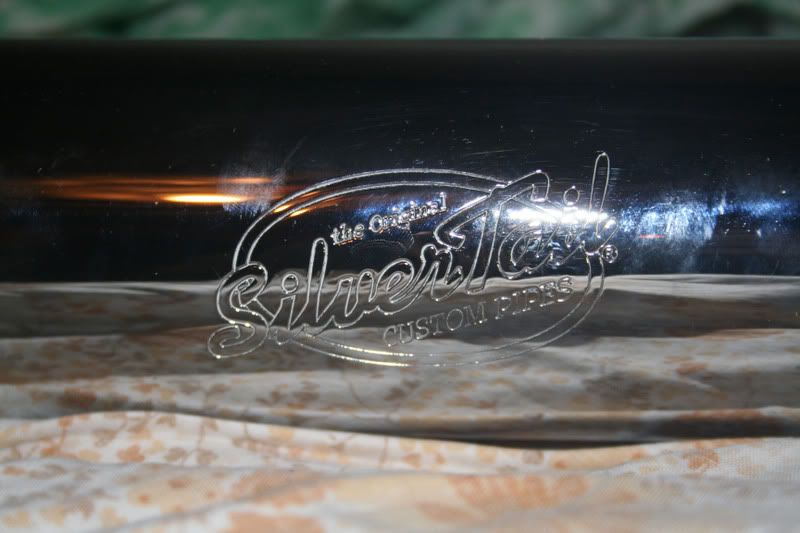

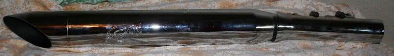

Her er potta
det står "The Original Silver Tail Custom Pipes" på den.
Er den noe tess?
Vennlig hilsen Juliet

Re: Pottesmell hos Savage
Post by Einar »
Det er Silvertail. (som det også står på den). De lager eksospotter for flere typer sykler. Jeg hadde den på Virago'en som jeg hadde før Savage'n. Var fin lyd i den og lyden var ikke for høy. Og det ser ut som den er sånn halveis "turnout"/slashcut som er bra. Med "straight" potte kan det skje at eksosen blåser rett på bakbremsen. Men du kan også bytte endcups.
Jeg ville absolutt prøvd den.
