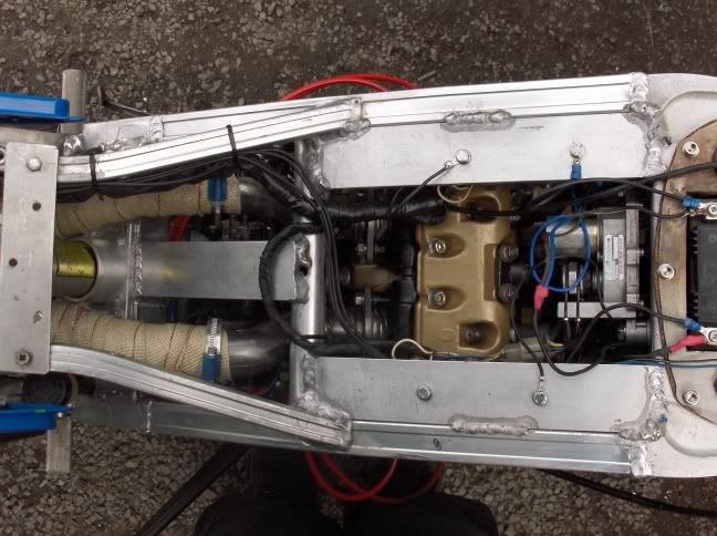

En RS250/RGV250 ramme kommer aldrig til å bli godkjent med en 500cc motor, hørte med biltilsynet før jeg begynte med min...
Kjøp deg en RG500 og begynn med den.
Jeg solgte deler for 11 000 kr ifra min RG500 og da stod jeg igjenn med
ramma,motoren og det elektriske.
Anbefaler på det sterkeste å forsterke den orginale ramma.
Litt vanskelig å se på dette bilde, men hvis du kjennet til orginalen
så ser du det...
Grunnen til at du ikke ser loddene på felgene er fordi de ikke er avbalansert... :roll:
De er pulverlakert med klarlakk over.

Kjøpte du sykkelen i Norge da eller i utlandet? RG 500 er jo ganske skjeldne sykler. Hadde i grunn tenkt at det skulle være lettere å bare få fatt i motoren, og så bygge den om til RGV sylindrer, tenning osv. og deretter få det til å passe i RS'en min.
Ser du har forsterket rammen ja, er det godkjent? Var det nødvendig? Hvordan er en standart RG-ramme? De er vel ikke så stive og lette som dagens...

Hva med å ta utgangspunkt i en ZX-10-ramme? Den skal jo være kraftig nok, og ha plass til motoren?

Sykkelen kjøpte jeg i norge.Ligger vel på rundt samme pris hvis du kjøper dem i utlandet, så hvis du kan så kjøp den her så slipper du å importere.
Tviler på at du kommer over en motor til
salgs da de er såpass populære,men med litt flaks så kan det jo hende :)
Man kan ikke bare ta en motorsykkel ramme å sette inn hvilken som helst motor i den, må være typegodkjent...
Da er det litt kjipt å ha brukt 100 000 kr på sykkelen uten at man får den på vegen :roll:
Så det beste er å forterke orginal ramma.Den er konstruert i 1985 så
den er ikke akurat stiv...
Jeg sveiset inn forterkninger i min og den
ble fakstisk overaskende bra :)
