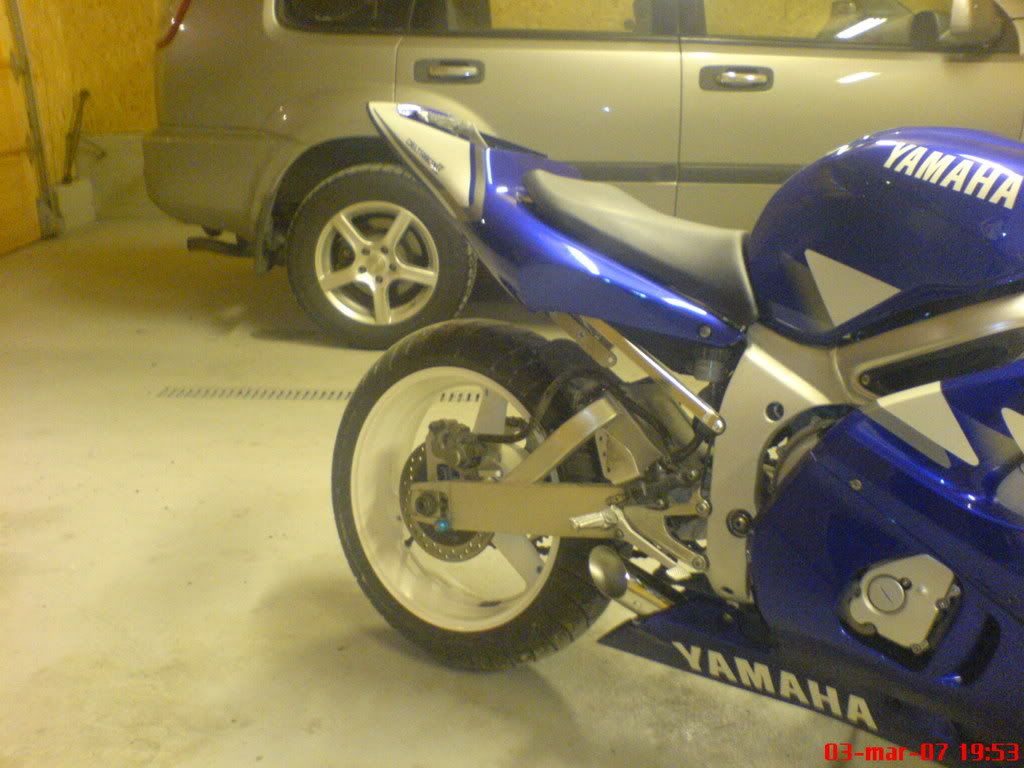

Regner med du skal ha hvite felger? :wink: Jeg fikk mine sandblåst før de ble pulverlakkert! Ble kjempe bra! Kostet 2000kr, og da gjorde de hele jobben.

Ja, seff :wink:
Leverte dem på sandblåsing i stad...
Mye mulig jeg får dem igjen i morgen, så da er det rett i
pulverlakkeringen :D
