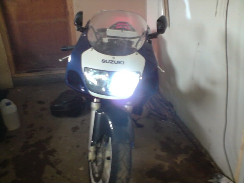

Post by moto »
bra det da :)
har selv montert xenon i min, er helt ekstrem hvor mye bedere det lyser.var litt problemer med å få plass til balasteren min gikk med litt fantasi
