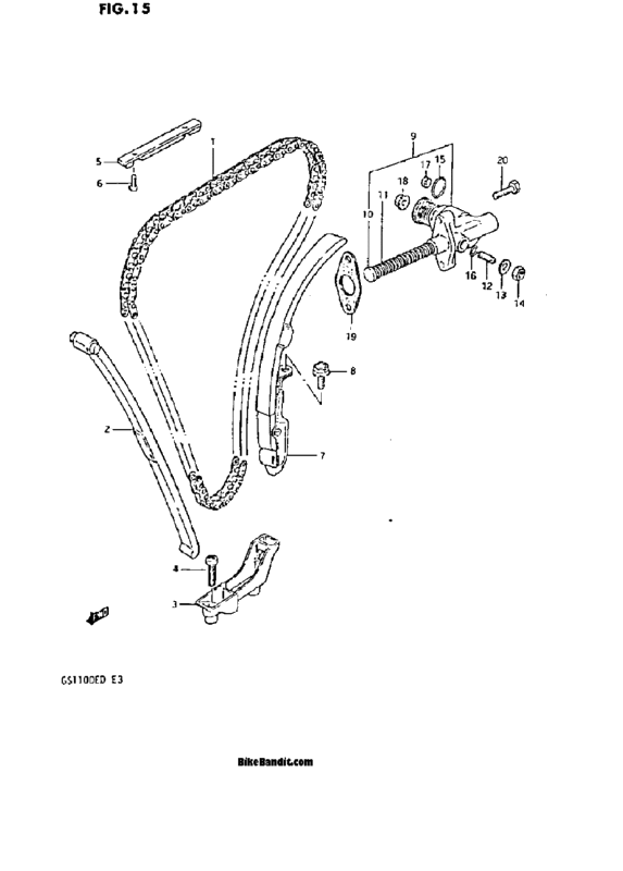

Jeg er ikke sikker på hvilken modell dere har, men utfra en gammel delebok som jeg har til GSX 1100 ES 1983 ser jeg at denne sykkelen har en fjærbelastet kjedestrammer.
http://i68.photobucket.com/albums/i37/H ... _016TN.gif
Kan være at kjedestrammeren har satt seg fast med tiden. Kan da hende at det hjelper å demontere strammeren og smøre den opp. Pass på når dere monterer strammeren igjen, den må da være i sammenpresset posisjon slik at registerkjedet ikke blir for stramt når en fester kjedestrammeren.
Men jeg har mere tro på at det er registerkjedet som begynner å bli slitt og dermed lager lyd. Var ganske vanlig på disse GSX-ene fra denne tidsperioden.
