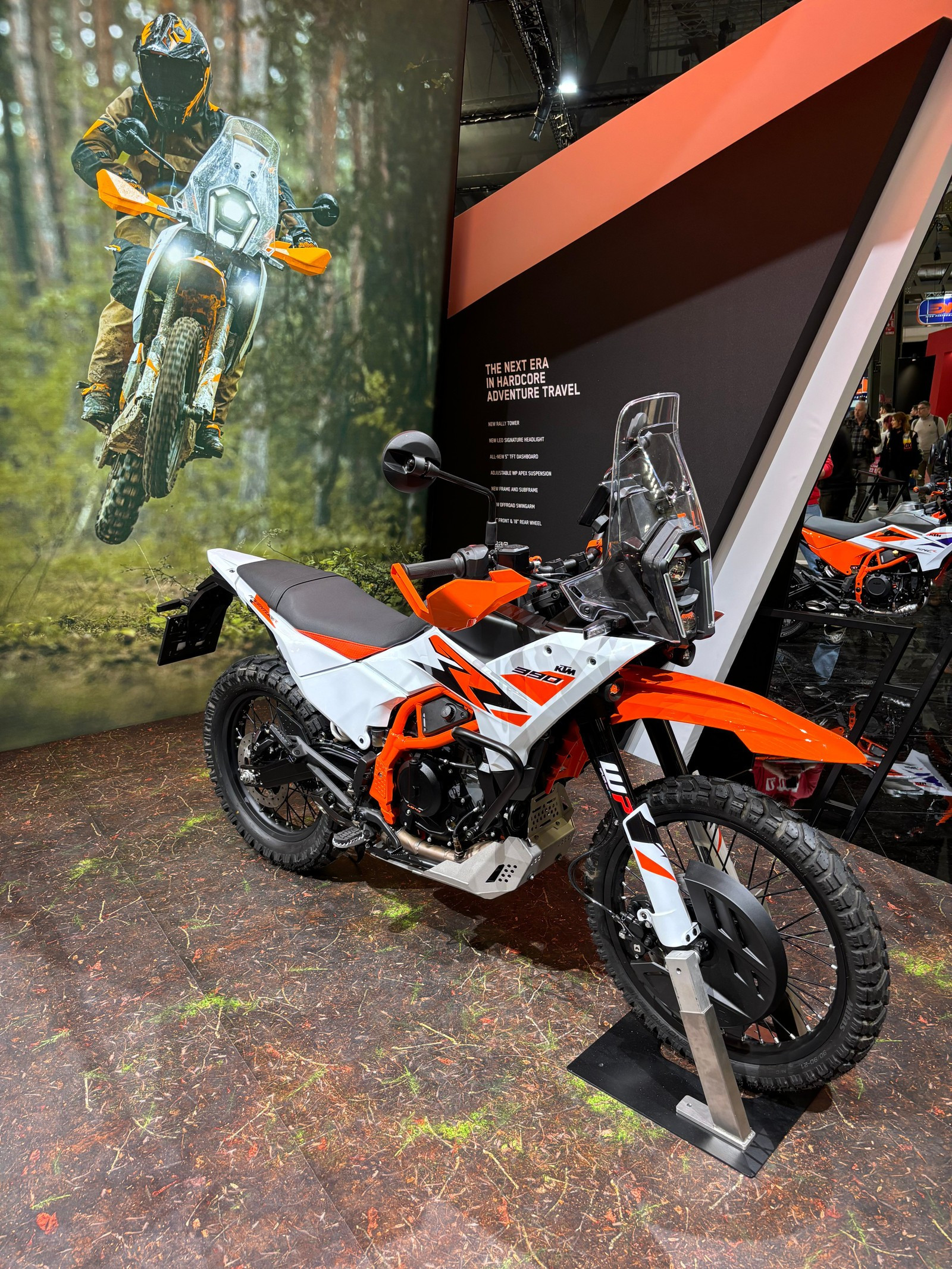

Hei.
Ønsker å offroadifisere Scrambleren (400X) min litt. Ser at KTM 390 Adventure SW 2024 har både dempergafler, bakdemper og felger som kunne gjort seg godt på Triumphen min (hvis det passer). Men INGEN kan svare på om det passer :-) Begge syklene bygges på samme fabrikk i India, så det burde jo være en sjans for at det kan funke? Noen som har vurdert noe liknende? Vet at Rally Raid og Remotorcycle selger deler, men de er svindyre i forhold (og det er utsolgt):-)

Nå kan ikke jeg så mye om denne typen ombygging, jeg driver ikke med slikt (pr i dag...), men der er et par ting jeg ser som er direkte forskjell som jeg går ut fra kan ha noe å si. Samtidig, er man flink nok til å bygge om finner man helt sikkert løsninger :)
Din Triumph har kjede på høyre side og skivebrems på venstre side (bakhjul). KTM har kjede på venstre side og skivebrems på høyre. Kan være det er nok å snu felgen, men det spørs vel også hvor langt ut fra felgen både drev og skive sitter, om dette passer med din. Samtidig er din utstyrt med 230mm skive bak og KTM har 280mm skive, så der er en missmatch, men kan muligens enkelt bygges om?
På forhjulet så er de relativt like med 43mm dempere, så om du da kjøper nytt alt fra dempere, bremser, hjul osv så burde det i teorien bare være å montere på, må muligens ha litt lengre bremseslange siden du vil få lengre dempere. Men som sagt, i teorien.
Har du en KMT forhandler i nærheten som muligens har en slik på lager? Stikk innom å ta litt mål på komponenter som skal monteres nytt mot gammelt og se hva som evt er avvikende :)
Om det ikke er en nøyaktig slik modell så se om der er en annen som har samme felger, kanskje en annen har samme dempere?
KTM som flere andre er flinke til å bruke samme delene på flere sykler.

Takker :-) Skal grave dypere. Sjekket med AMD i Oslo og det virket som jeg måtte kjøpe delene for så å prøve... hadde ikke på lager. Jeg har bare fått det for meg at Bajaj i India ikke gidder å ha alt for mange spesialtilpassede 400 (ish) modeller som er kjempeulike i alt av deler/dimensjoner. Litt derfor jeg har fått "hangup" på om det passer om hverandre :-)
Kan jo kjøpe en ny 2024 KTM 390 ADV SW til 57TNOK som delesykkel og prøve (ironisk ment...men er nesten like billig som å kjøpe delene for å prøve ;-))

Lengden på gaflene samt diameter på innfesting i styrekrone er jo det mest essensielle-mye ellers går å få "justert" med litt deler og adaptere. :-k
