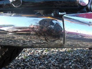

Smeltet fast på potta!

Jeg var og veldig skeptisk til og bruke noe skarpt, og brukte et par tre mnd. før jeg fikk "manna" meg opp til å gå fatt med kniven og skrape. Men etter at jeg gjorde det har jeg ikke angra et sekund. Og jeg fikk bort så og si alt sammen. Selv etter at det hadde sitti på i flere mndJuliet wrote:Jeg synes det høres så skummelt ut å skrape med noe skarpt, men jeg får vel prøveså sant det ikke går å varme det opp såpass at det løsner da, men jeg frykter det har satt seg skikkelig siden jeg neppe har oppdaget hva det er tidlig nok.

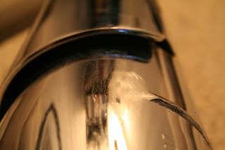

Endelig har vi turt å prøve å gjøre noe med dette, og det gikk over all forventning!
Jeg fikk låne en varmepistol, og samboern min tilbød seg å prøve (jeg sa ja takk...) og det gikk veldig bra. Han brukte en nokså flat metallplate med litt avrundet kant som han kunne bøye litt rundt potta mens han skrapte. Det ble naturlig nokk litt merker i chromen, men tross alt levelig synes jeg. Jeg har nå sittet ved stuebordet og polert helle potta med Chrome Polish og nå synes det ikke i det hele tatt hvis man ikke ser etter eller får skarpt lys rett på feltet. Veldig fornøyd, slapp i alle fall å chromet på nytt....!
Her er før:
Her er etterpå:
Her er før:
Her er etterpå:
Vennlig hilsen Juliet
