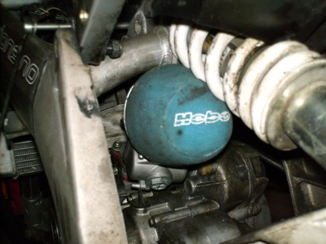

Jeg har powerfilter jo, tok bare å kastet du den stygge monster kassen som sitte under tanken og står i vegen for alt jeg.
Faen, idiotiske derbi! Tenk å plassere den sånn som det der da, hadde jo holdt med 1/4 av så stor så den der er.
Du trenger ikke ta ut kassen for å feste på powerfilter, du are tar av den gummien som går fra forgasseren og opp til boksen.
Så setter du powerfilteret rett inn på forgasseren bake, bed gummi selfølgelig!
Her er et bilde:Image
Dette var da jeg hadde 24mm forgasser og ikke 21mm som nå, 24mm forgasset ble litt for stort og filteret satt litt for utsatt til.
Men det er sånn det skal stå :wink:

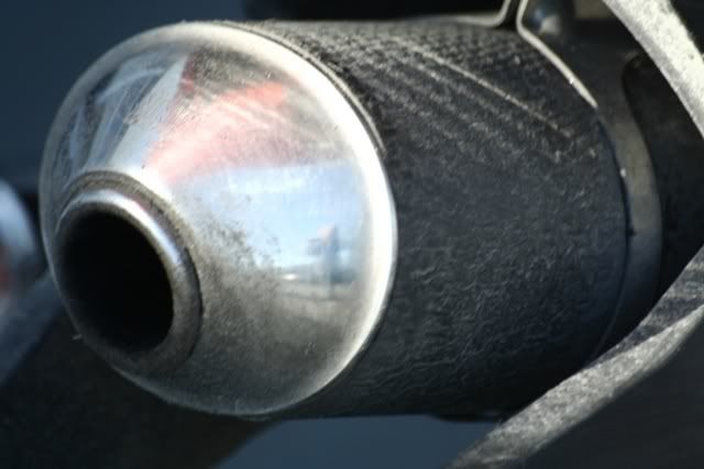

It’s my birthday
Det står jo at det passer til forgassere opp til 21mm så dette blir ikke noe problem :wink:
Bilde av potta under hacken, litt skitten men pytt pytt :D
