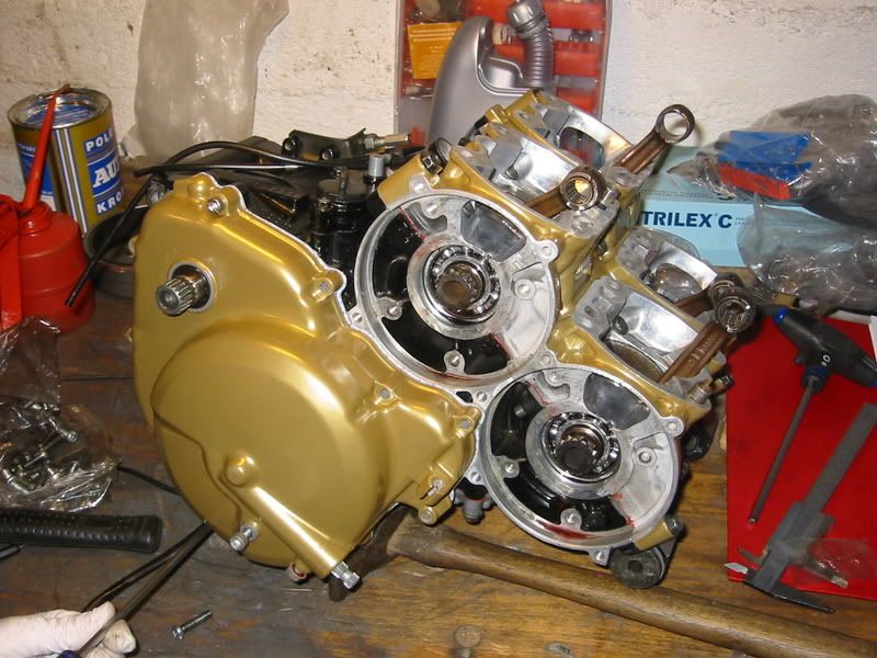

Tok du bilde av portingen før du monterte sylindrene?
Portet du selv ?

Ja jeg portet selv, men har ikke noe bilde av det her hvor jeg er nå.
Når man øker diamenter på en sylinder så mye vil portene forandre plass.Så da må man frese ut slik at de kommer på rette plass igjenn.
Det som også viktig å tilpasse alle overgangene mellom sylinder og blokk.
Jo finere overgang jo bedre gjennomstrømning.Samme gjelder for gangen mellom forgasser og veivhuset.
Så finn fram dremmelen fres ut og poler opp!! :D

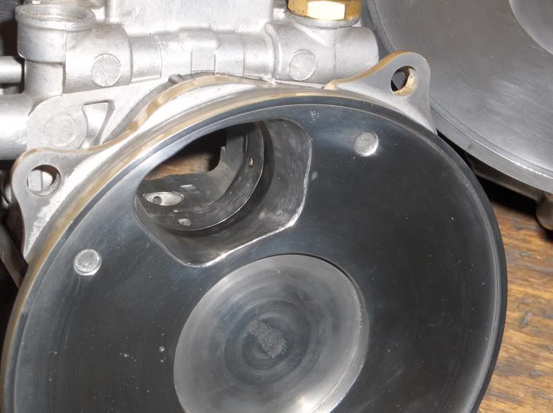

Fant dette bilde av av insuget.Som du ser er hver gasser tilpasset
hver sylinder slik at det blir minst mulig motstand.
Kanskje vanskelig å se hvis man ikke har skrudd på en RG500 motor før.

Innsug som monteres på siden av hvert av veivhusene? Finner mange forskjellige løsninger til 2-takts motorer

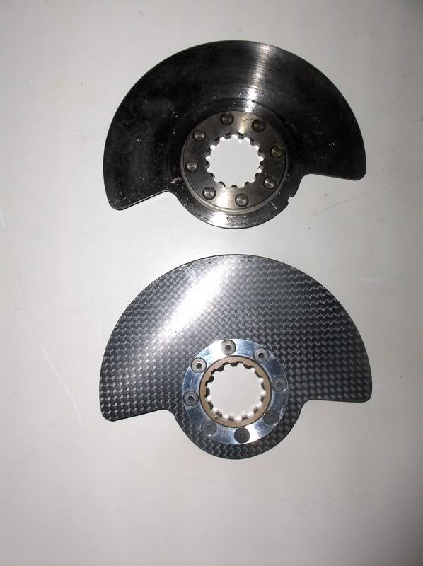

Dette er hva som styrer timinga på insuget:
Øvre rotary valve er standar,mens den nedre er i carbon med modifisert åpning.
