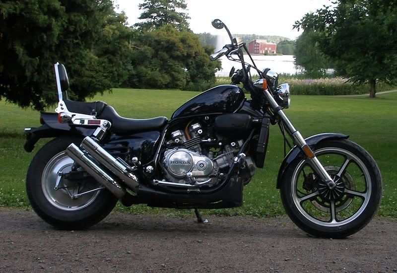

Det ble levert tre modeller av 750'en med den første V4 motorkonstruksjonen :
VF750S (V45 Sabre i Usa og Canada)
VF750C (V45 Magna ---"--)
VF750F (V45 Interceptor ----"---)

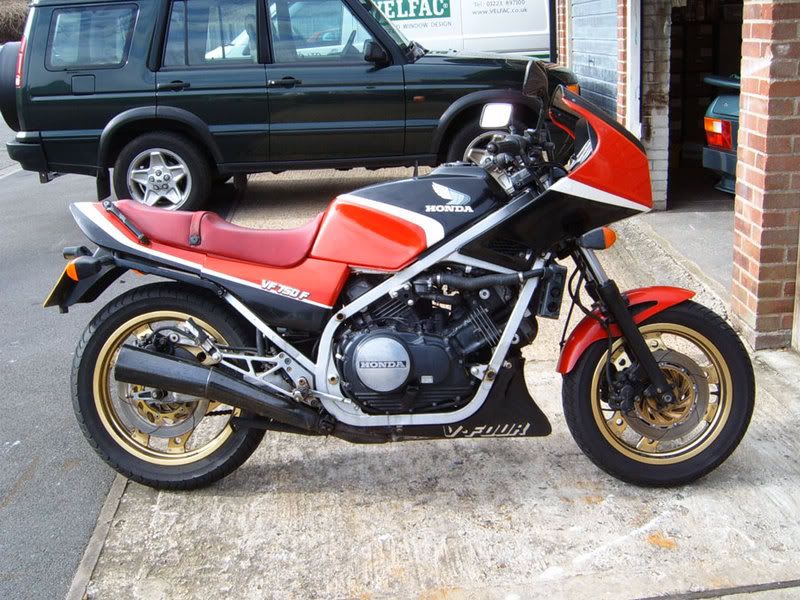

VF750F test :
http://www.honda-v4.com/sabmag/july/test/mcn00.jpg
Bytt ut mcn00 med mcn01, 02, 03, 04 , så får du se alle sidene.
