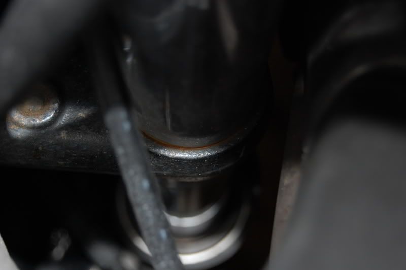

Har da to problemer med sykkelen.
1) Oppdaget rust på støtdemperne her for noen dager siden. Sykkelen står nede i kjelleren (en rå kjeller). Blir aldri veldig kaldt der, men er vel gjerne litt fuktig der. Pga fukten har jeg ikke dekket til sykkelen, så alt "støvet" dere ser på bildet er støv fra taket. Mur som er malt, så det flasser.
Hva skal jeg gjøre med dette?
2) Det andre problemet mitt er at den høyre holken, altså den man gasser med, ikke vrir seg tilbake med mindre rattet står helt dreid mot venstre. Det er nok vaieren sin feil. Noen ideer på hvordan dette kan løses?

Oi oi, problemer med sykkelen?? ikke bra, hehe. Men kan prøve og smøre opp vaieren litt, det pleier å gjøre susen hvis den ikke plustelig ligger i klem eller noe untatt når du svinger til venstre. Så sjekk om den kan ligge i klem, eller prøv å smør opp litt. Kan være smørninga som er der er litt kald og tjukk, så det blir litt mye friksjon.... Så ikke ut som ille rust, prøv å vask/puss bort og ha på noe antirust middel!

Mener MC-Avisa selger slike VIC-poser. Ville kjøpt dette om du velger å fortsette og lagre sykkelen din på samme plassen. En VIC-pose forsegler sykkelen og forhindrer rust.
Puss vekk og på med CRC 5-51.

Litt rust ved triple clamp er ikke uvanlig. Løsne begge beina, puss både beina og clamp fri for rust. Ha evt litt fett på. Vet ikke om det er helt bra i forhold til at beina kna skli men det fungerer greit hos meg.
