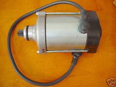

På noen av de senere modellene av Yamaha FJ1200 og på FJR1200/1300 er det montert en startmotor som har fire børster. Jeg har en Wiseco-kittet motor på 1314 cc som er veldig tung å starte når den er varm fordi starteren ikke har tilstrekkelig kraft. Jeg er på leting etter en starter som er sterkere, noe jeg regner med at en med fire børster vil være.
Orignalstarteren er Mitsuba SM229, firebørstersversjonen heter Mitsuba SM13.
På side 8-19 i Haynes-manualen er det bilder og beskrivelse av en slik starter som jeg leter etter. Er det noen som har en av de senere modellene av FJ1200 som vet noe om dette?

SM13-starter kjøpt på ebay fra England, pris inkl. frakt. kr. 600. Denne starteren har større diameter enn den gamle og det virker som den har større dreiemoment.
