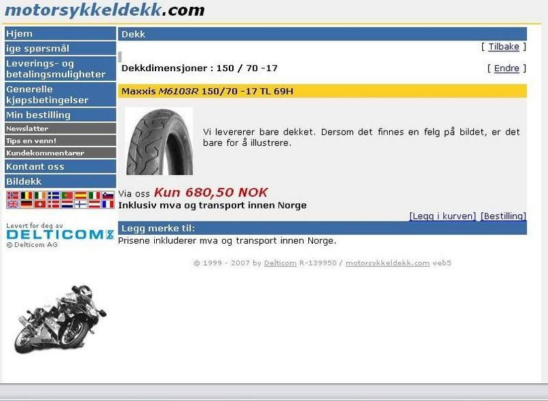

- Er det noen som har erfaring med "maxxis" dekk?
Jeg skal bestille meg et 150/70 -17 dekk, der står 130/70 - 17 orginalt.
Mulig det blir litt stort, kansje jeg går for 140 istede.
Maxxis var det billigste de hadde i den dimmensjonen på motorsykkeldekk.com , jeg vet ikke helt om jeg har rå til et Pirelli Diablo dekk til 1500,- kr, ikke trenger jeg det heller. :wink:
Det tåler i alle fall hastigheter over 140 km/t.
Edit:
Legger det et bilde av siden.
