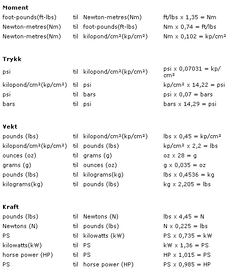

En formel som har fascinert meg er denne:
effekt (kW) = dreiemoment (Nm) * RPM / 9549.
Dvs at hvis en motor trekker med 60 newtonmeter dreiemoment ved 5000 RPM, yter den 31.4HK.
Og ved 9549RPM er antallet kW og Nm det samme, for alle motorer. Sjekk neste gang du kikker på en dyno-graf som er målt i Nm og kW
