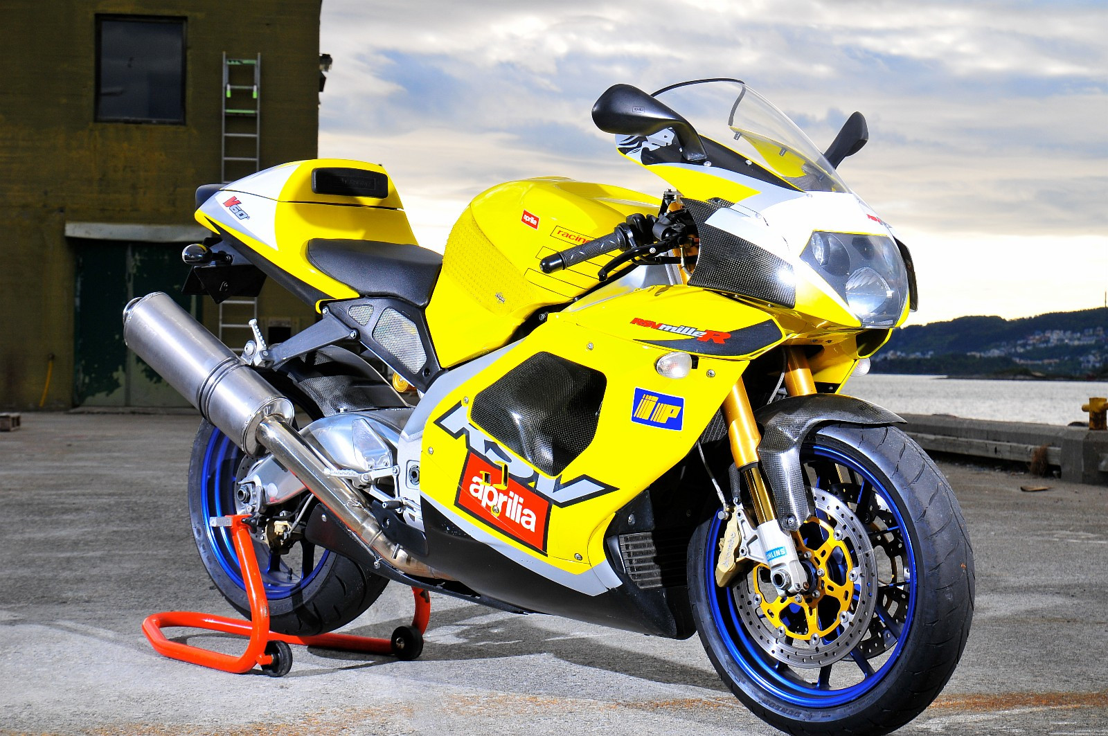

Kan også melde om at RSV'en ble solgt på fredag. Kom en kar fra Bergen og hentet den. Han hadde egentlig prutet den ned, men det ringte en fra Sarpsborg som ville komme på mandag (i går) og betale full pris. Da han fra Bergen fikk høre det matchet han prisen. Synes egentlig den var billig nok. Litt vemodig, har hatt denne sykkelen i 7 år og kjørt ca. 30 000 km med den. I det siste har den blitt så lite brukt at det er egentlig bare greit å slippe forsikring og årsavgift. Vi får se utover sommeren hvor mye jeg savner den. Nå har jeg ingen sykler med skilt på :/

Grattis med salg, tipper kjøper er fornøyd med flott sykkel.

Tror kjøperen ble fornøyd, han ga iallefall uttrykk for det etter å ha kjørt tilbake til Bergen.
