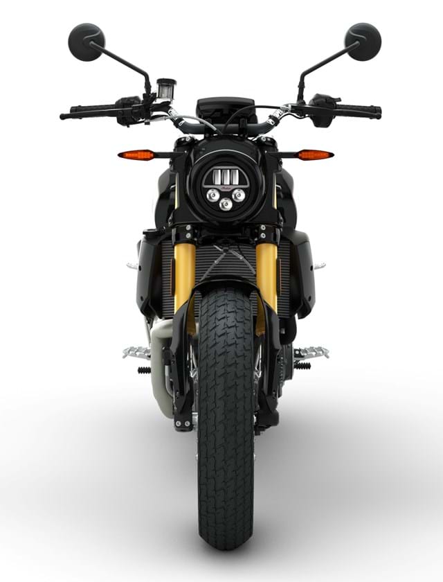

Ja blinklys og motorsykkel...
her er det mye personlig smak..
og jeg er litt fan av litt mindre blinklys(men må lyse MYE).
blinklysa på Indianeren er skiftet ut bak men forran har dette vært litt på vent siden dette ikke er rett frem uten litt ekstra greier.
dette synes jeg blir litt cheap.
Wundekind har et sett som ser bra ut
https://wunderkind-custom.com/en/motorc ... nal-front-
Men ønsker å bruke like som bak så...da må en lage litt adapter..
OG brodern har jo 3 3Dprintere så hvorfor ikke "outsource" printinga?
litt testprint i PETG.
Nærmer seg men må endre litt design når jeg tester ser jeg..

Så var edet disse adapterene til blinklysa...
fant ut at jeg ville endre litt på design for å nærmere ligne på nedre del på oem blinklysa..
så fra dette:
til dette:
så litt pussing og litt glassblåsing for å få svart ABS lignende struktur og farge som gummidelen.
men å skifte ut LED oem lys med andre led er ikke helt rett frem.
ECU legger ut en par volt og 5-6 Milliampere i kretsen for å sjekke om det er ok.
hvis en bruker et vanlig LED blinklys vil det være et svakt lys hele tiden og et par minutter etter den er stanset.
Fant ut når jeg skiftet de bakerste blinlysa at dette kan fixes med å lodde på en 1.2watt lyspære i paralell for å suge opp de få milliamerene..
og litt lodding samt isolering/vannsikring så ble det slik:
og sammenmontert
På sykkelen.
